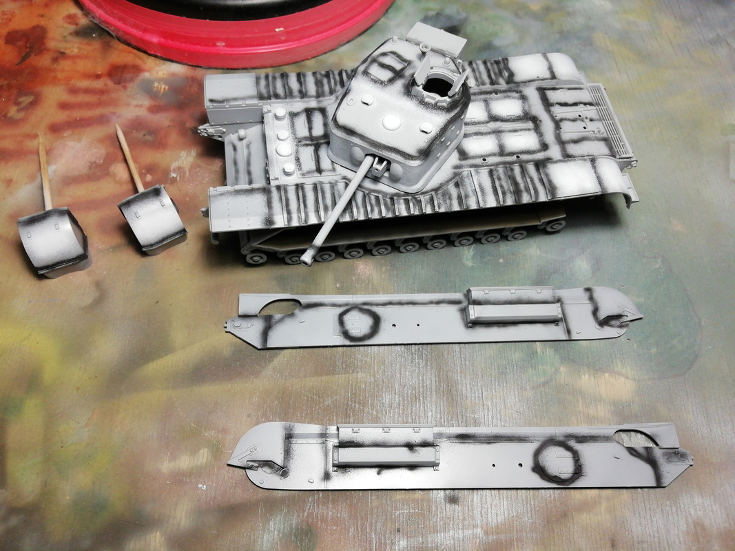

Время прошло в борьбе с курением, мировой энтропией, связанной с борьбой с курением и устранением замечены косяков по Черчилю.
Затем собрался с духом и покрыл все грунтом Mr. Primer Surfacer 1000.
Вечером нанесу прешейдинг, попробую.

slimpermenДата: Воскресенье, 16.12.2018, 23:14 | Сообщение # 18
Вот такой вот тигр получился

JohniGoДата: Понедельник, 17.12.2018, 08:57 | Сообщение # 19
Сообщений: 2832
Статус: Online
Совершенно не умею красить, но мне тоже кажется, что под зеленым прешейдинга будет не видно.
Но подождем, как автор реализует свою задумку. biggrin

Я по-этому ни разу и не делал. Но я могу ошибаться. Серега, ты ничё такого не подумай, я не под руку. Мне реально интересно посмотреть на фактический результат.
RulДата: Понедельник, 17.12.2018, 21:19 | Сообщение # 21
Если выгоревший олив дрэб делать  предшейдинг пробьется однозначно. Сереж,ты какой камо планируешь?
JuniorДата: Понедельник, 17.12.2018, 23:00 | Сообщение # 22
Ну да. Типа наши танковые цвета темные для этого приёма. Я на ИСе сейчас  темно-зеленую базу дунул под основной высветленный зеленый. Не увидел эффекта
ShokiДата: Вторник, 18.12.2018, 01:11 | Сообщение # 23
Лично я, черного не жалею на предшейдинг, иногда как уголек,
потом постепенно основным цветом жиденькой закрываю.

Задул гусли сталь, корпус ts-2
JuniorДата: Воскресенье, 23.12.2018, 00:12 | Сообщение # 27
Не понял, чем корпус задул?
И прешейдинг видно up
slimpermenДата: Воскресенье, 23.12.2018, 00:15 | Сообщение # 28
TS-2 краска Тамиевская, тёмно-зеленый, в баллоне.
Стравил в пузырёк, с пузырька налил в аэр, и покрасил.
Прешейдинг кстати видно, днем сниму при нормальном свете.
