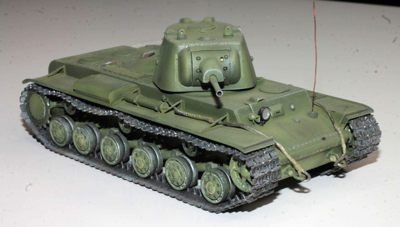

А можно про этого поподробней? (конечно и про остальных бы хотелось бы тоже хоть пару слов по процессу, хоть Вы и не любите писать на сколько помню). Просто сам такого хочу запилить. Расскажите, если можно, в двух словах по созданию башни.
P.S. Антенны конечно слегка портят картину..
| Wisdom90 | Дата: Воскресенье, 21.04.2019, 17:00 | Сообщение # 3 |
| Жень антены меня самого удивляют. Антены на модели- чорно -серо коричневые а на фото медь.Траки переделанные раннии без ребер жосткости в середине трака и уменьшена высота грунтозацепов Сам набор из ранних КВ, а бащня сделана из литой .
| JohniGo | Дата: Воскресенье, 21.04.2019, 21:53 | Сообщение # 4 |
| Про литую башню не подумал, взял набор с упрощенной. А ходовая ранняя ЕМНИП только в ХоббиБоссовском раннем КВ-2 встречается. Антенны думаю предательски высветляет вспышка... Судя по жестким теням, Вы со вспышкой снимаете?
Гужоны на носовой балке подскажите, как делали? А то я в свое время как на их переделке застрял, так и не могу никак продолжить... А крылья металлические или родные так сточены?
| Wisdom90 | Дата: Понедельник, 22.04.2019, 08:06 | Сообщение # 5 |
| Да Евгений со вспышкой фоткает сын (я не умею) а он вечно занят. Гужаны тонкая 0.2-0.3мм медная проволока навивается на сверло 0.4мм потом режется на колечки .Колечки сплющиваются в тисках между надфилем(очень мелким) и одной из губок тисков.Тиски со шлифоваными губками.Потом шайбочки приклеиваются по балке можно полистироловым клеем держатся хорошо. Крылья родные но снизу приклеена а потом подшкурена тонкая полистироловая полоска
| JohniGo | Дата: Понедельник, 22.04.2019, 09:58 | Сообщение # 6 |
| Спасибо. Тоже думал про такую технологию, но не догадался сплющить колечки. Это наверное самый технологичный способ из всех предложенных. Надо будет попробовать все-таки. А то я когда последний раз прикидывал - хотел делать трафарет из жести и "рисовать" колечки через шприц жидко разведенной шпаклевкой... Но в общем и целом тоже как-то не самый простой способ. Еще предлагали сверлить отверстия в размер внешнего радиуса, заполнять шпаклевкой и потом внутри чуть выдавливать обратной стороной сверла. Но как-то мне показалось сложно добиться единообразия (хоте не пробовал если честно).
| Wisdom90 | Дата: Понедельник, 22.04.2019, 10:14 | Сообщение # 7 |
| Еще- торец сверла нагреваеш прикладываеш по месту и сверло убираеш. Образуется ямка с выпуклой окантовкой .Внутрь ее или шпаклевка или пяточок из литника кстати гужоны на некоторых фото выпирают выше сварки
| JohniGo | Дата: Понедельник, 22.04.2019, 17:29 | Сообщение # 8 |
| Да как раз на известном фото раннего КВ с большой башней выпирают и сильно. Но все эти сверления и нагревания мне не нравятся из-за слабой контролируемости процесса. Чуть не так нажал и испортил. С колечками как-то больше понравилось. Надо попробовать все-таки...
