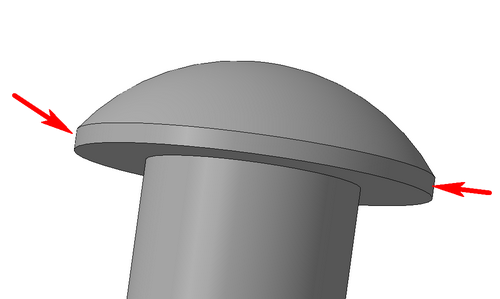

Клёпка - есть большой риск что замылится граница поверхности и шляпки.
Можно попробывать с уступом. Или отверстия под МК
