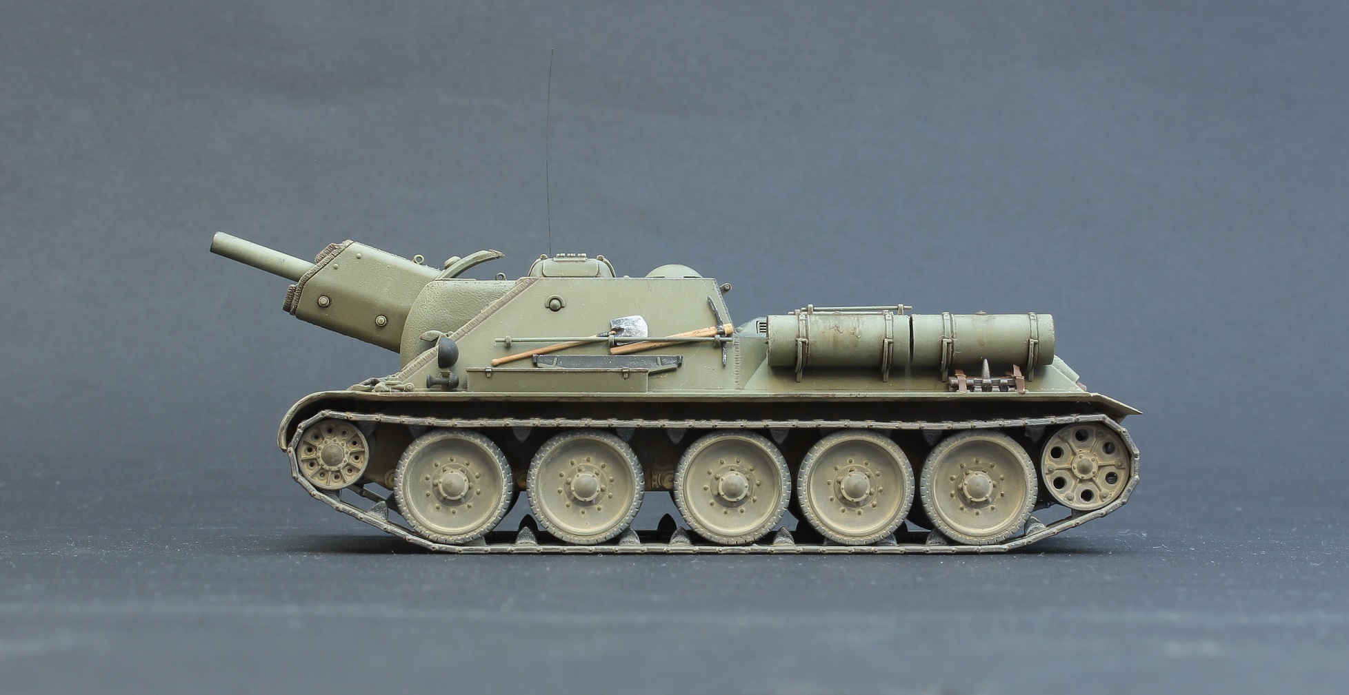

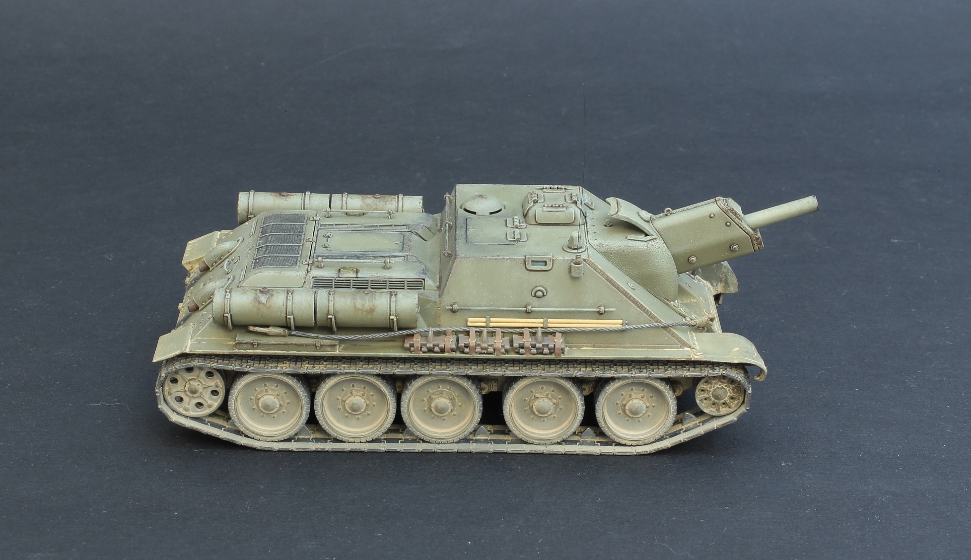

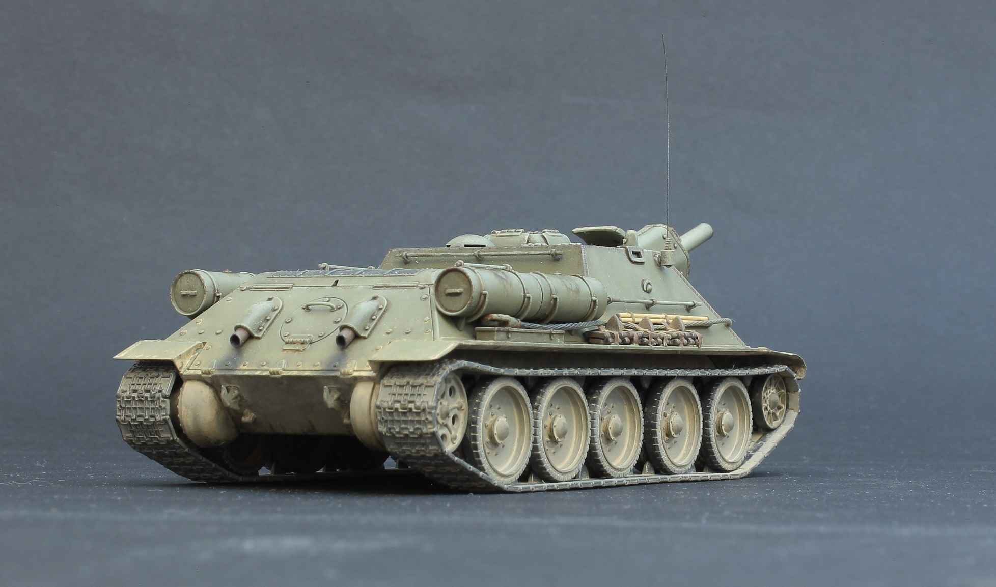

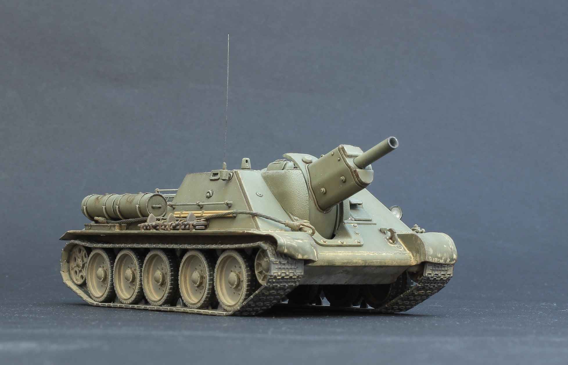

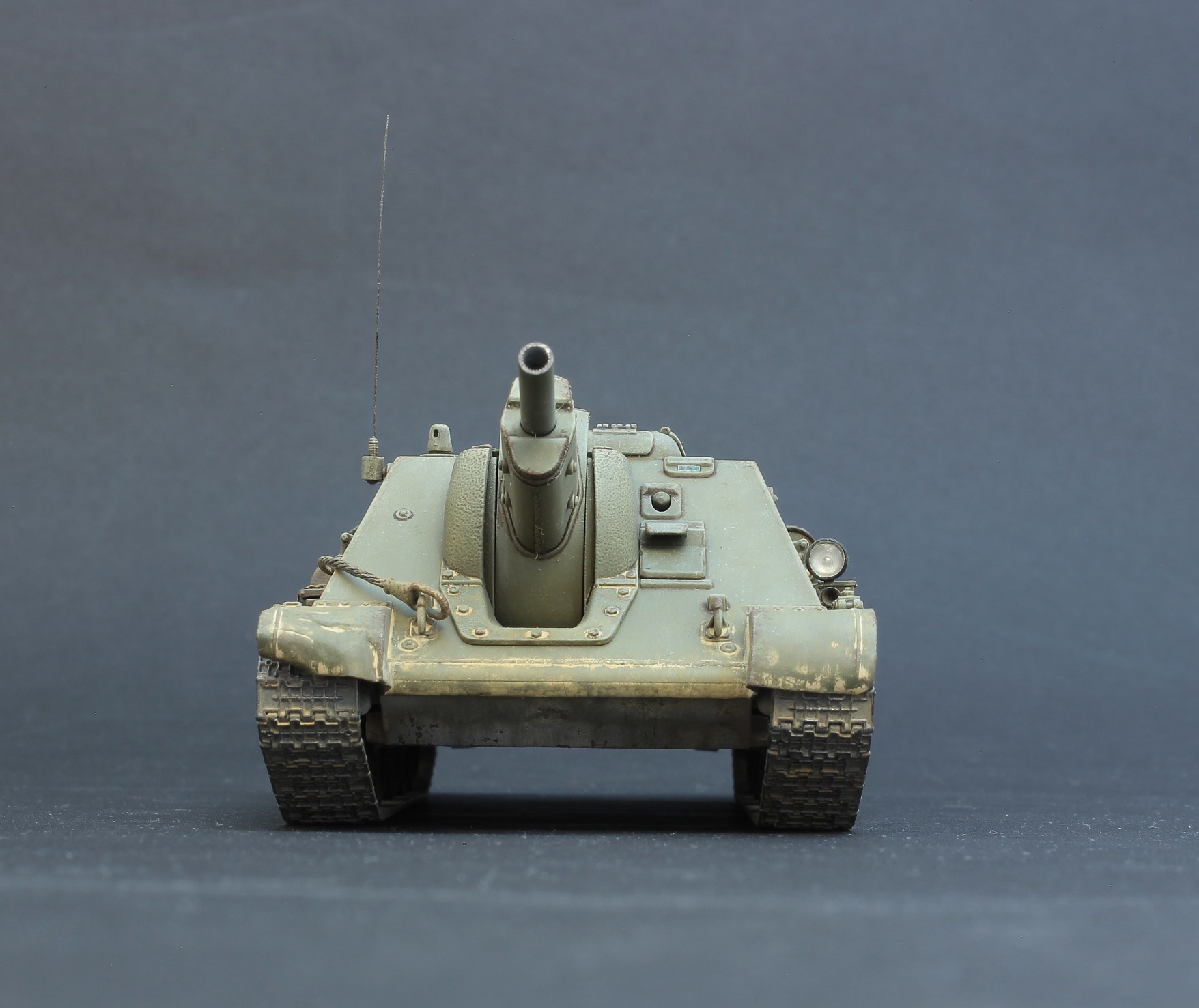

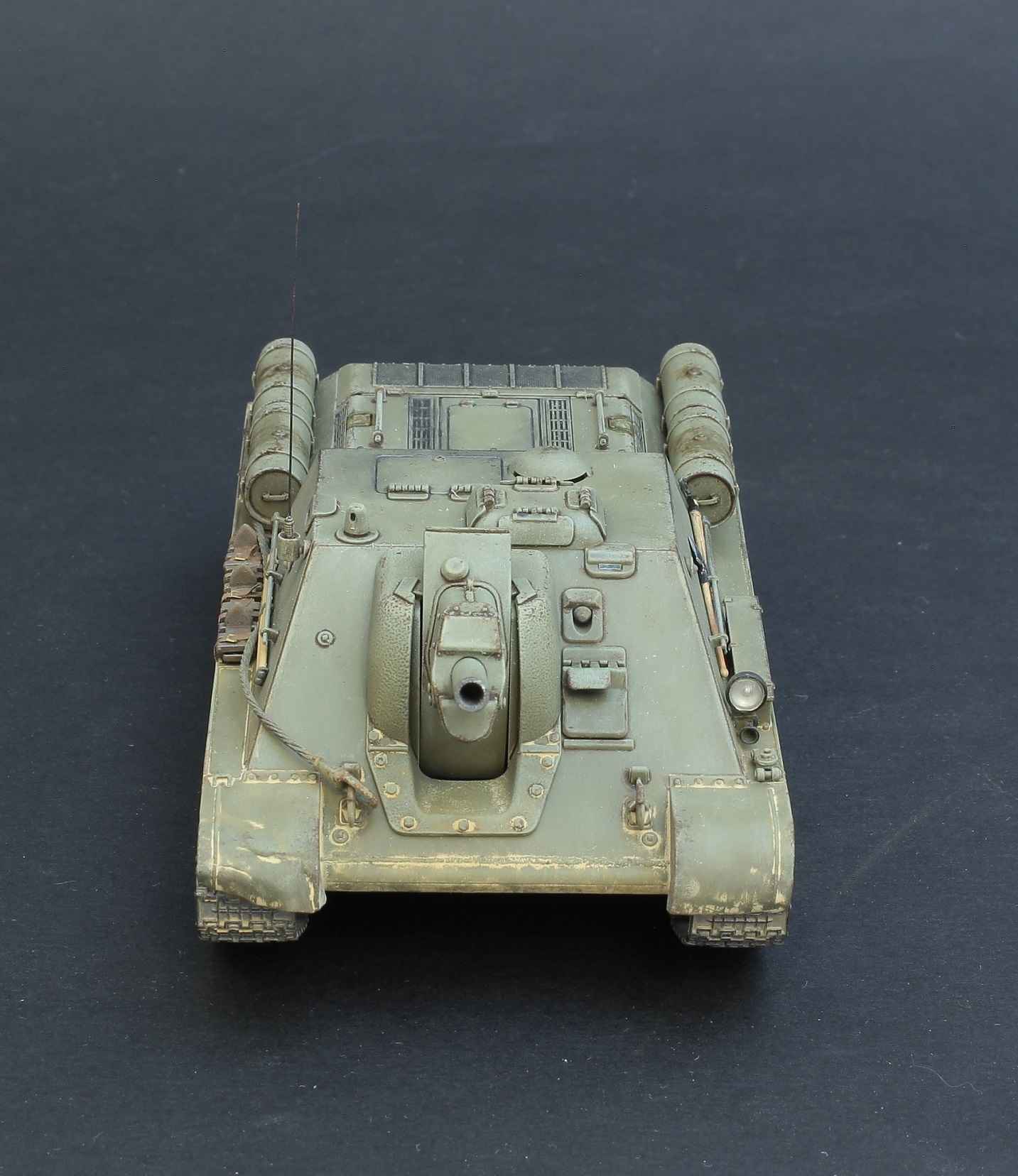

Рад приветствовать, коллеги!

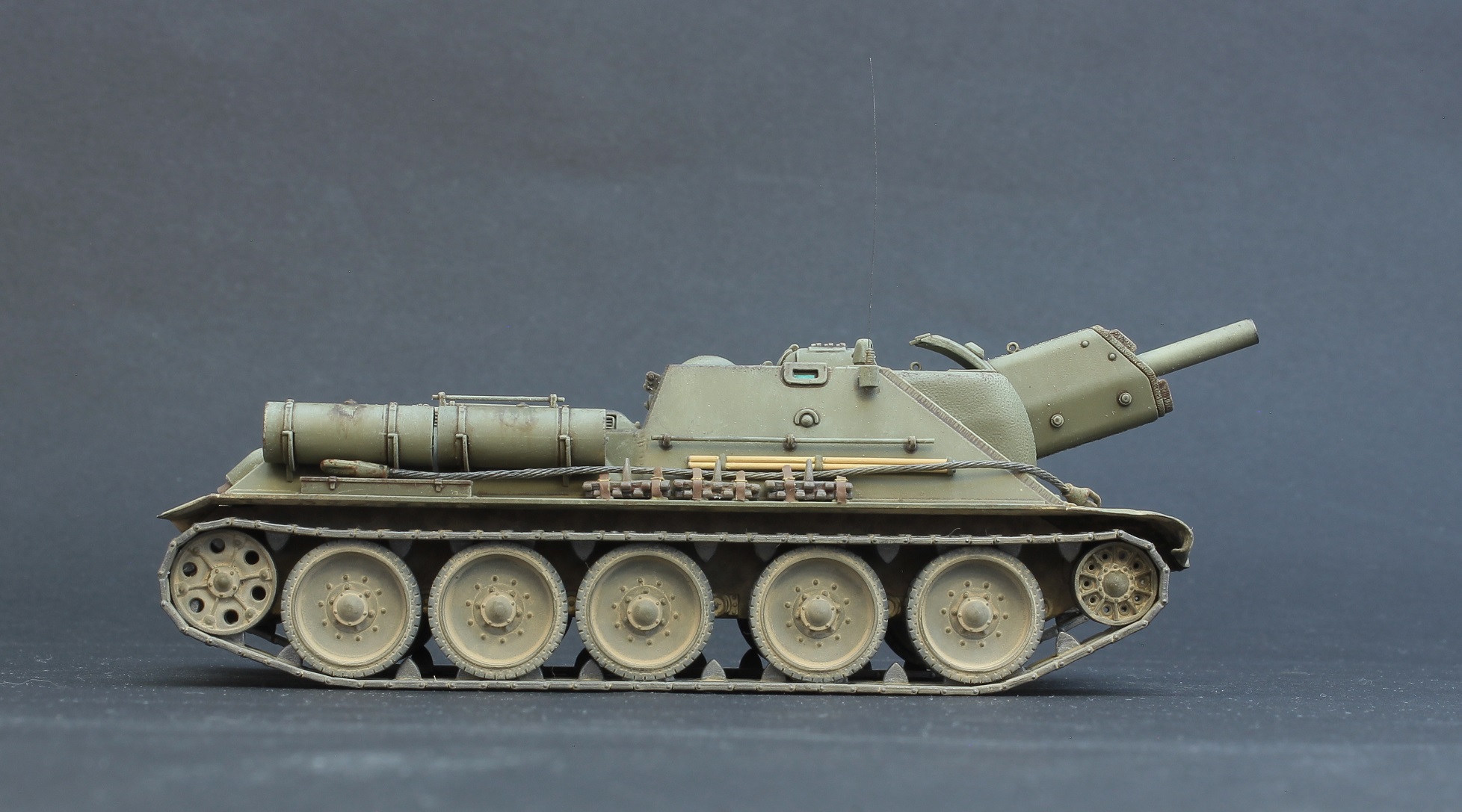

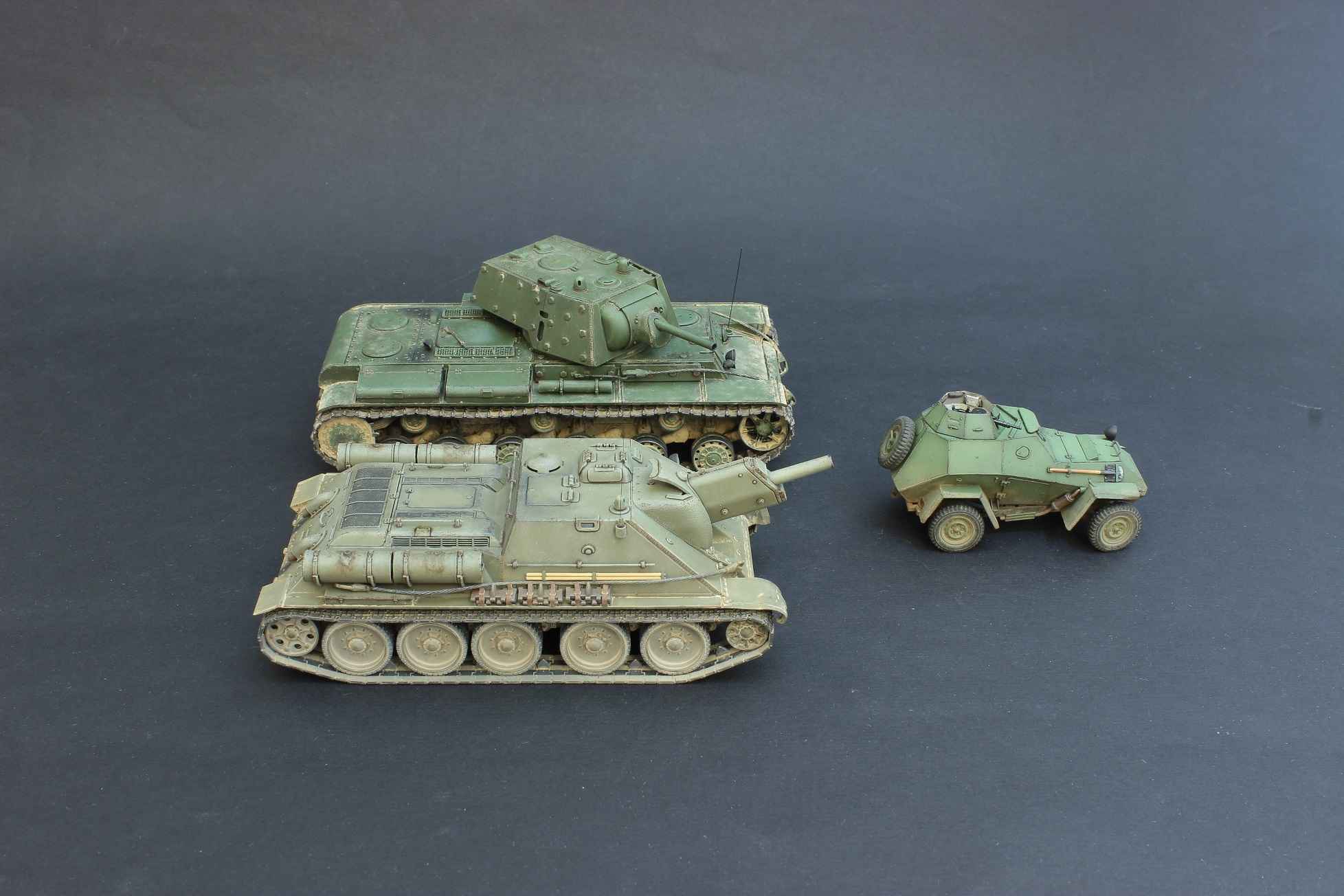

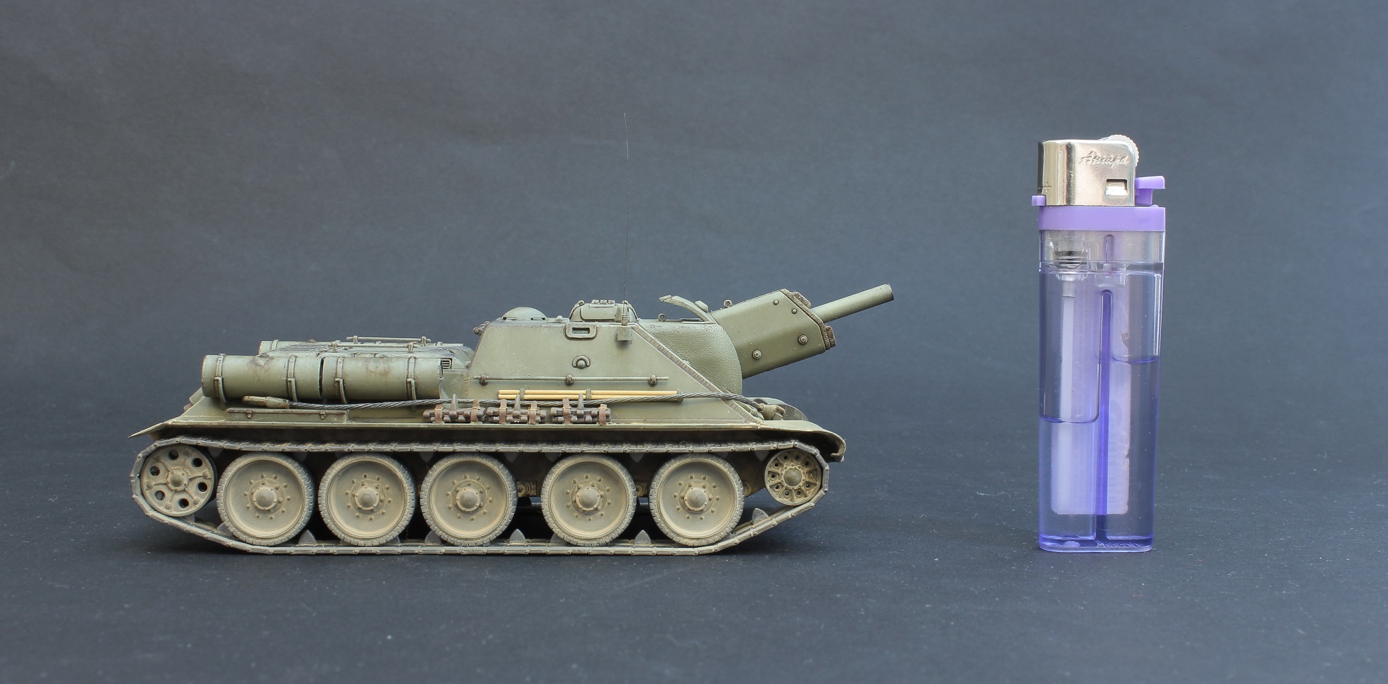

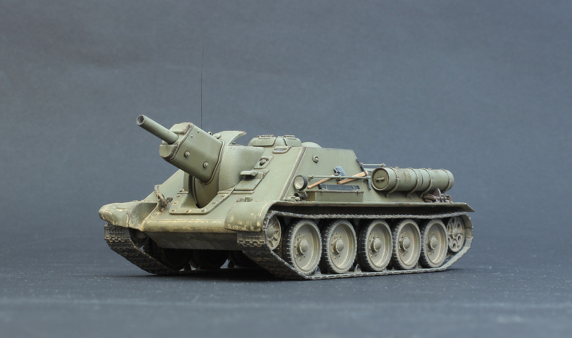

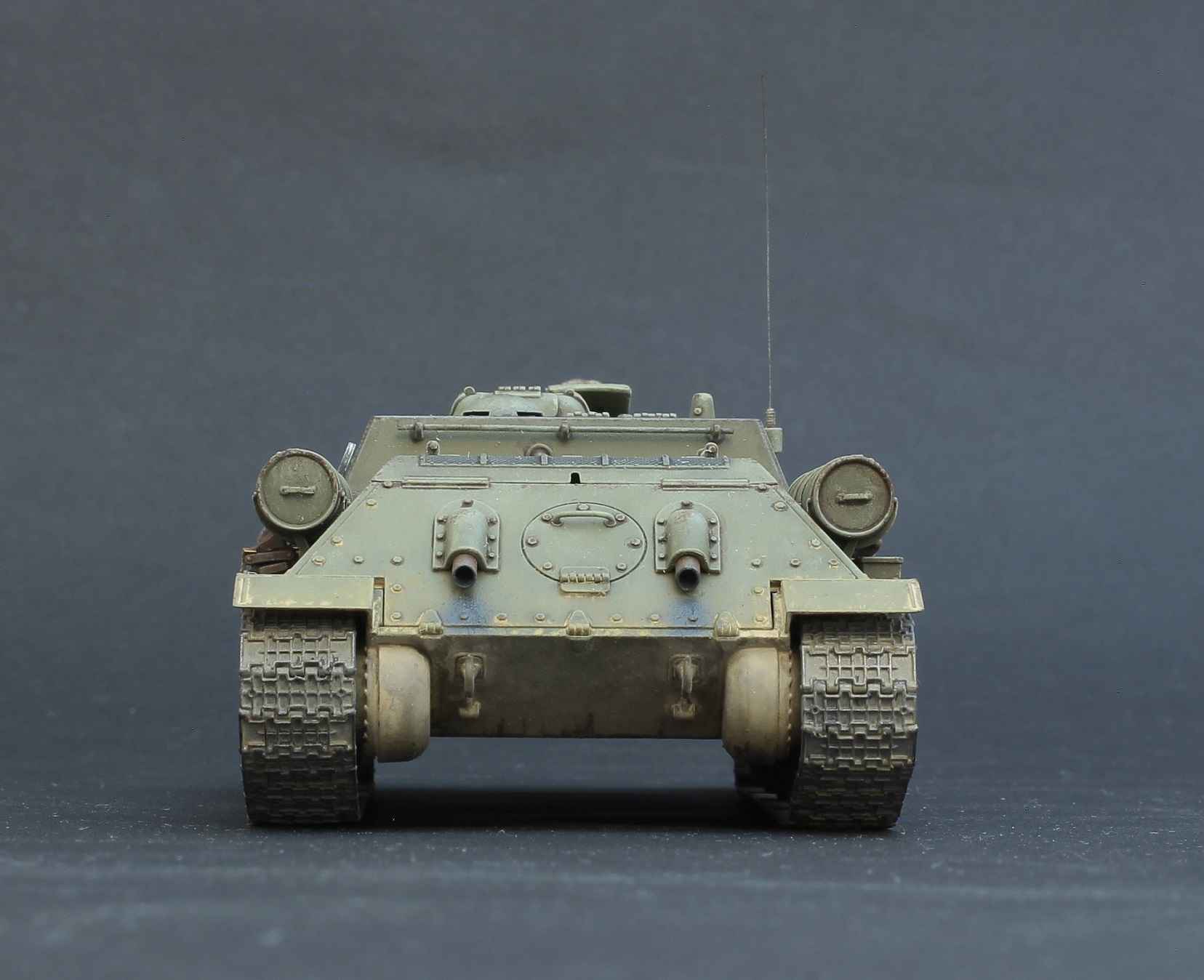

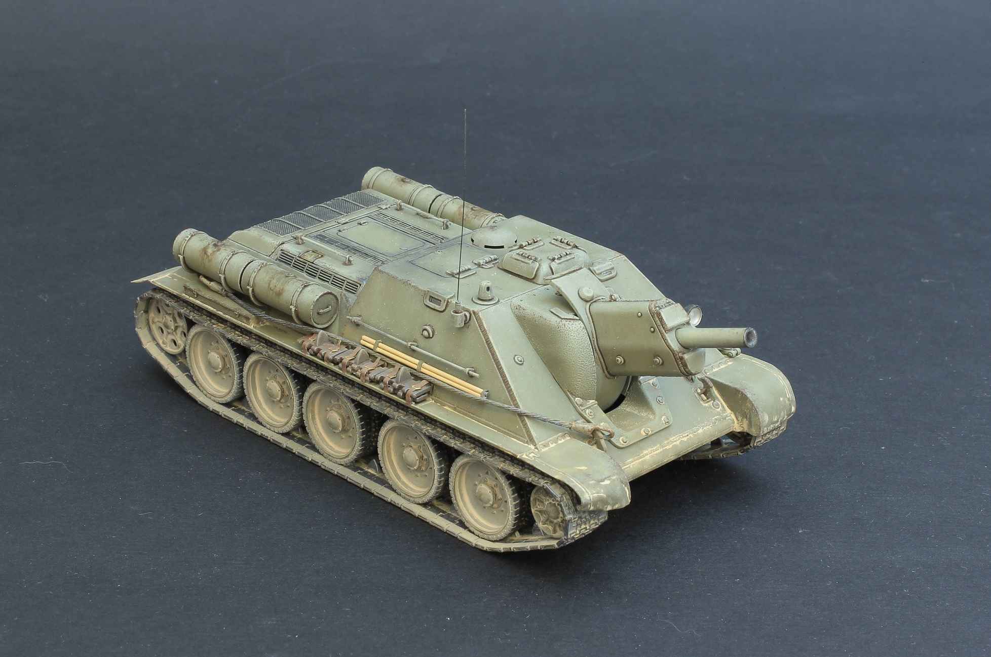

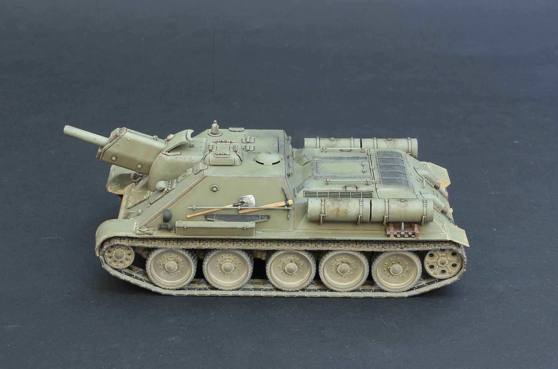

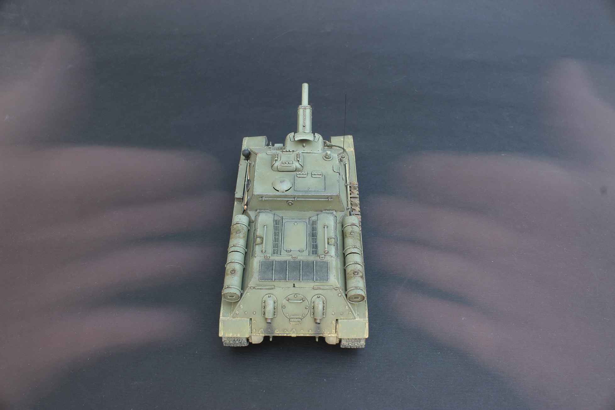

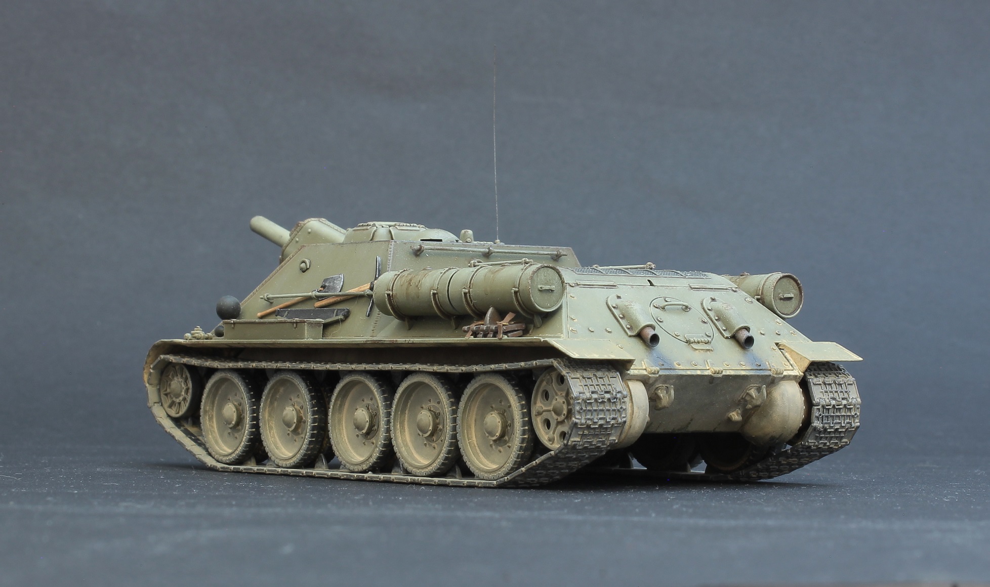

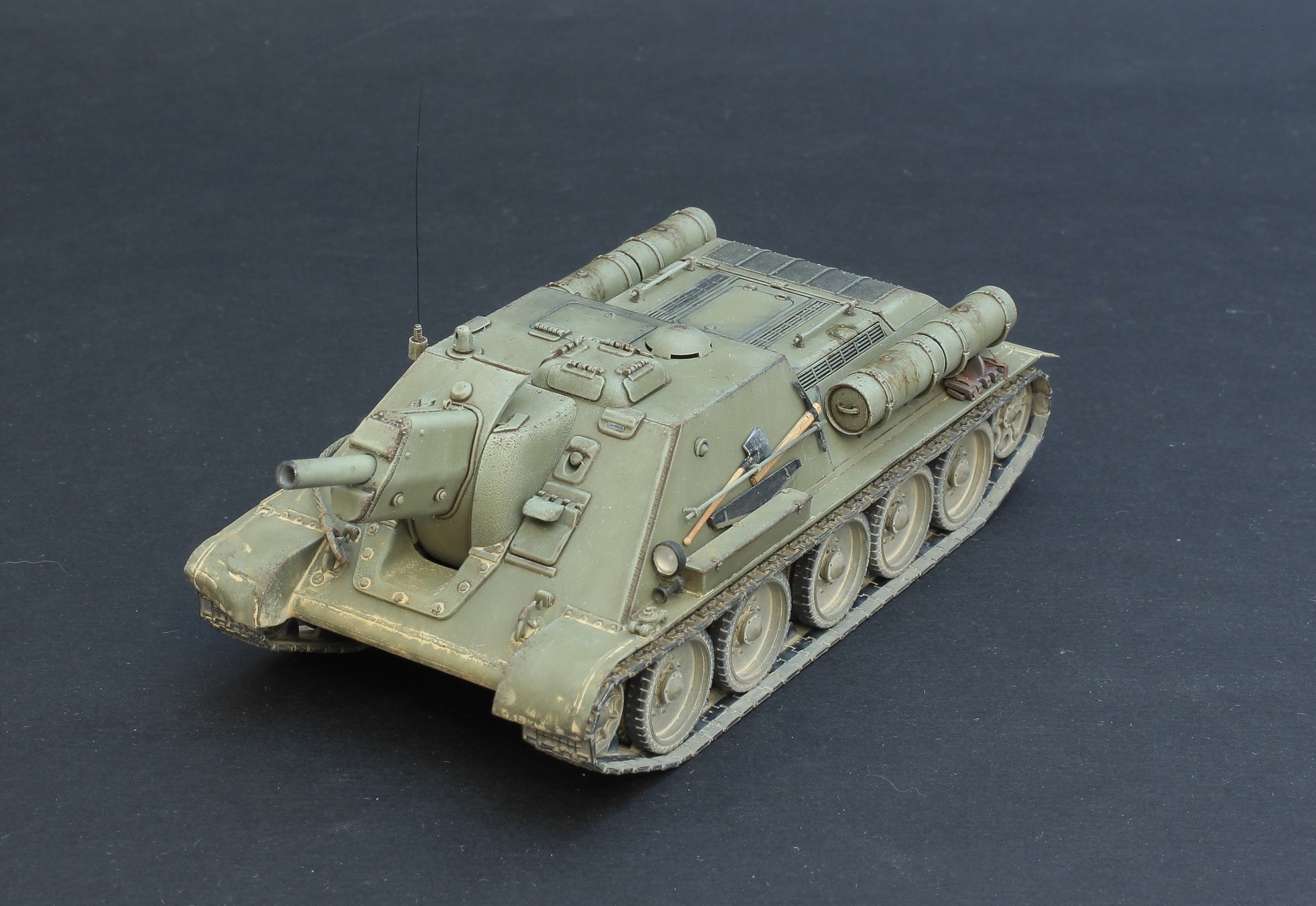

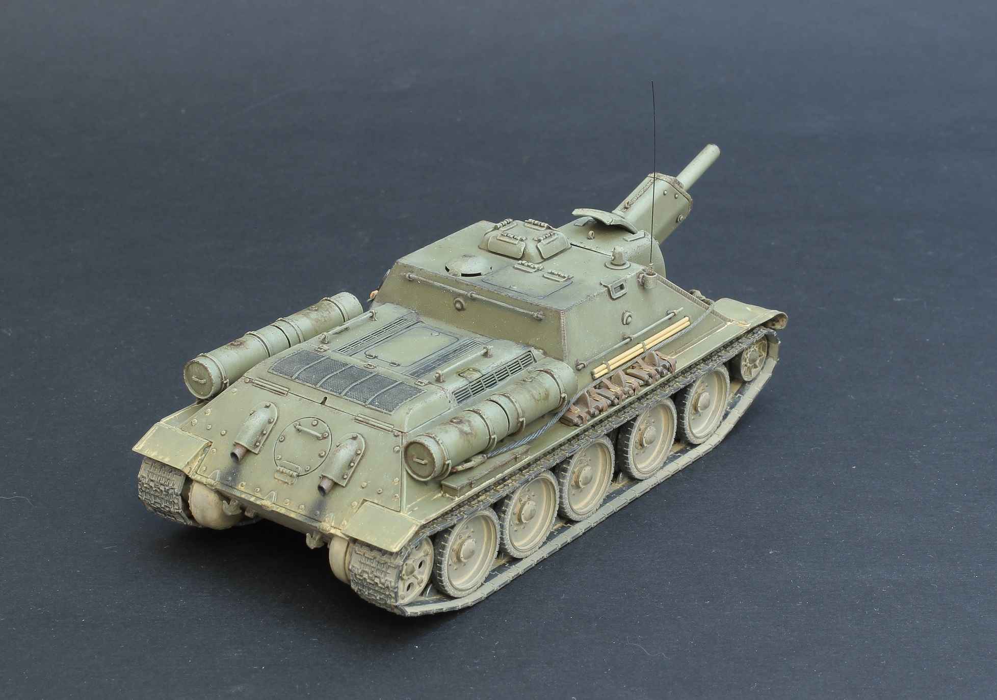

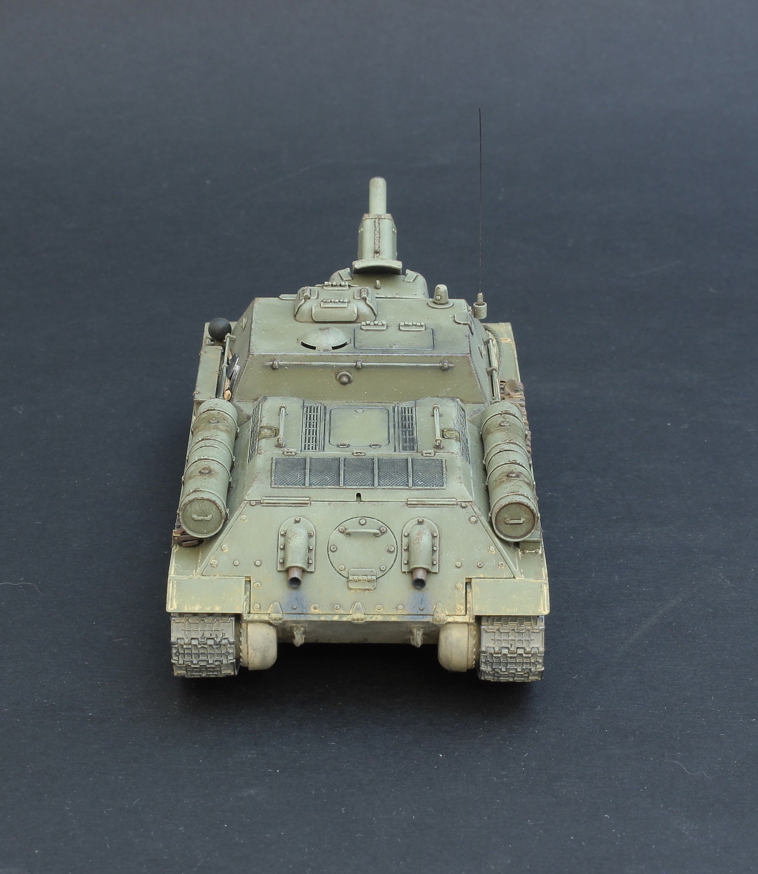

Прошу взглянуть на очередную мою поделку .
не стану постить тут историческую справку поэтому сразу к делу
По моддели - это Тамия. Все сложилось само-собой.
и, поскольку, сборка велась "пупо искаропки", особых доработок нет.
1-изменил плечо(увеличил) рычага переднего ролика гусянки, простите. не знаю как правильно это назвать -чтобы натянуть гусеницу, иначе при убавлении ДВУХ звеньев гусянки(с гребнем и без) этот ролик (направляющее колесо) почти упирался в первый каток.
2 - высверлил и застеклил фару
3- погнул переднюю часть крыльев
4-высверлил выхлопные трубы и звуковой сигнал (дудка под фарой)
5- застеклил перископы
6- заменил стоковый веревочный (коробочный) трос на плетеный из проволоки
7- изобразил ручки на торцах наружных баков
8-заменил пластик на поручнях на проволоку(уменьшил в диаметре)
9-изобразил крепление запасных траков кожаными ремнями..
вот тут вопрос-как это выглядело на самом деле. Я изучал множество фоток, пытался повторить увиденное. Возможно ошибся
Традиционно-косяков и рукожопости избежать не удалось,
Ну, что выросло-то выросло
Далее-стандартно. окраска, грунтовка, тонировка.
Благодарю за внимание.
