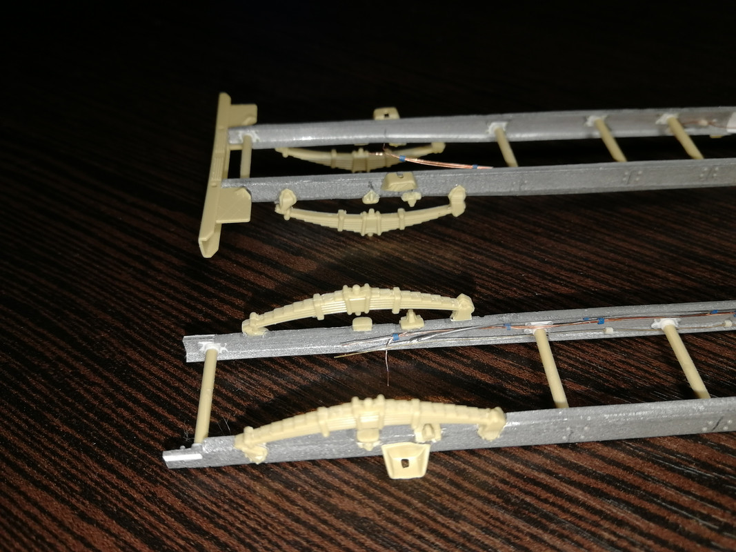

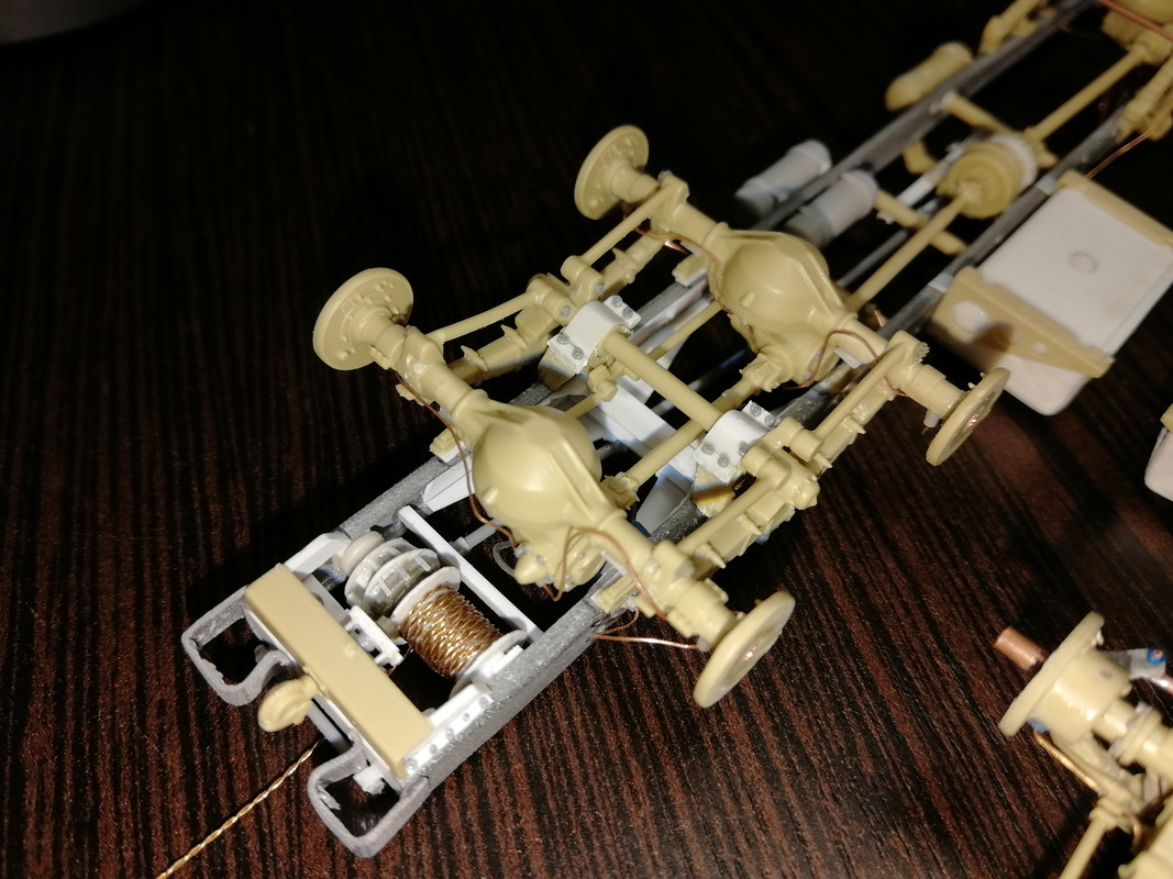

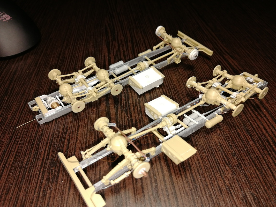

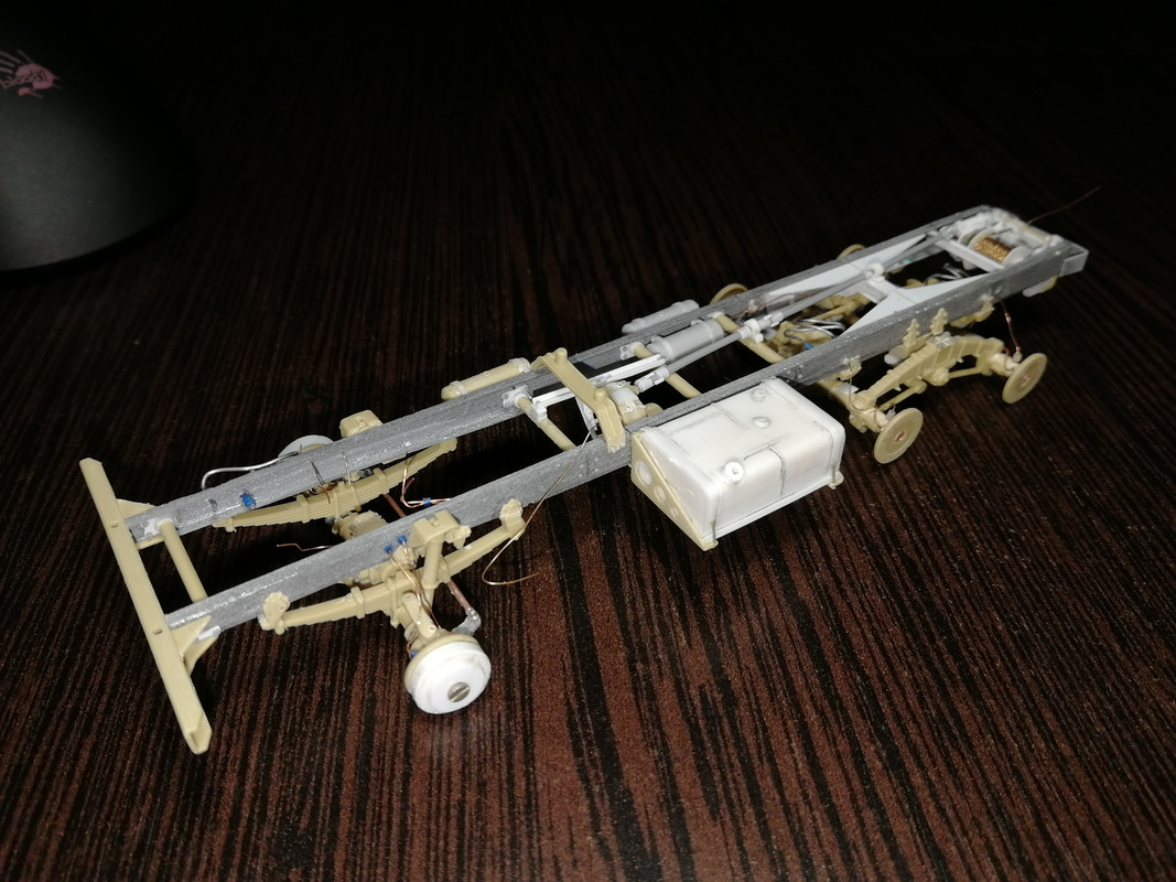

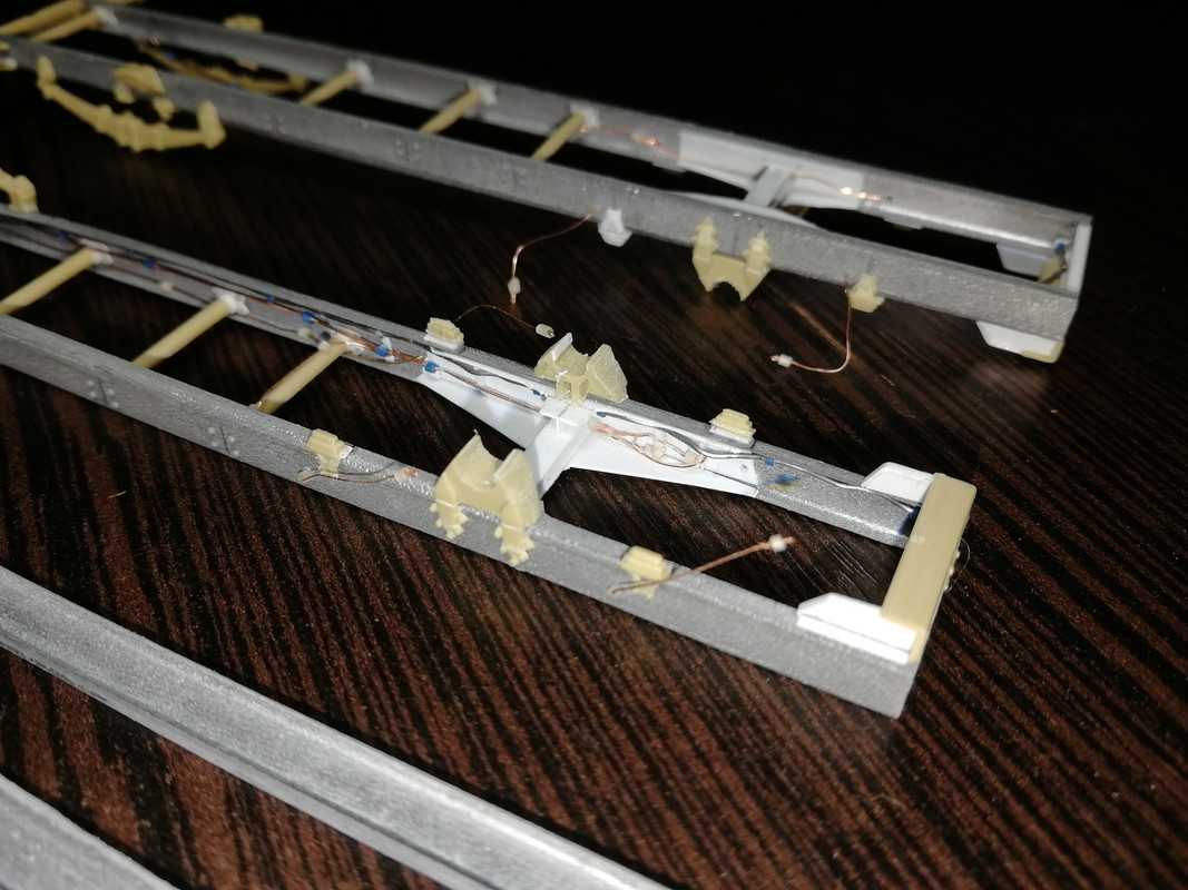

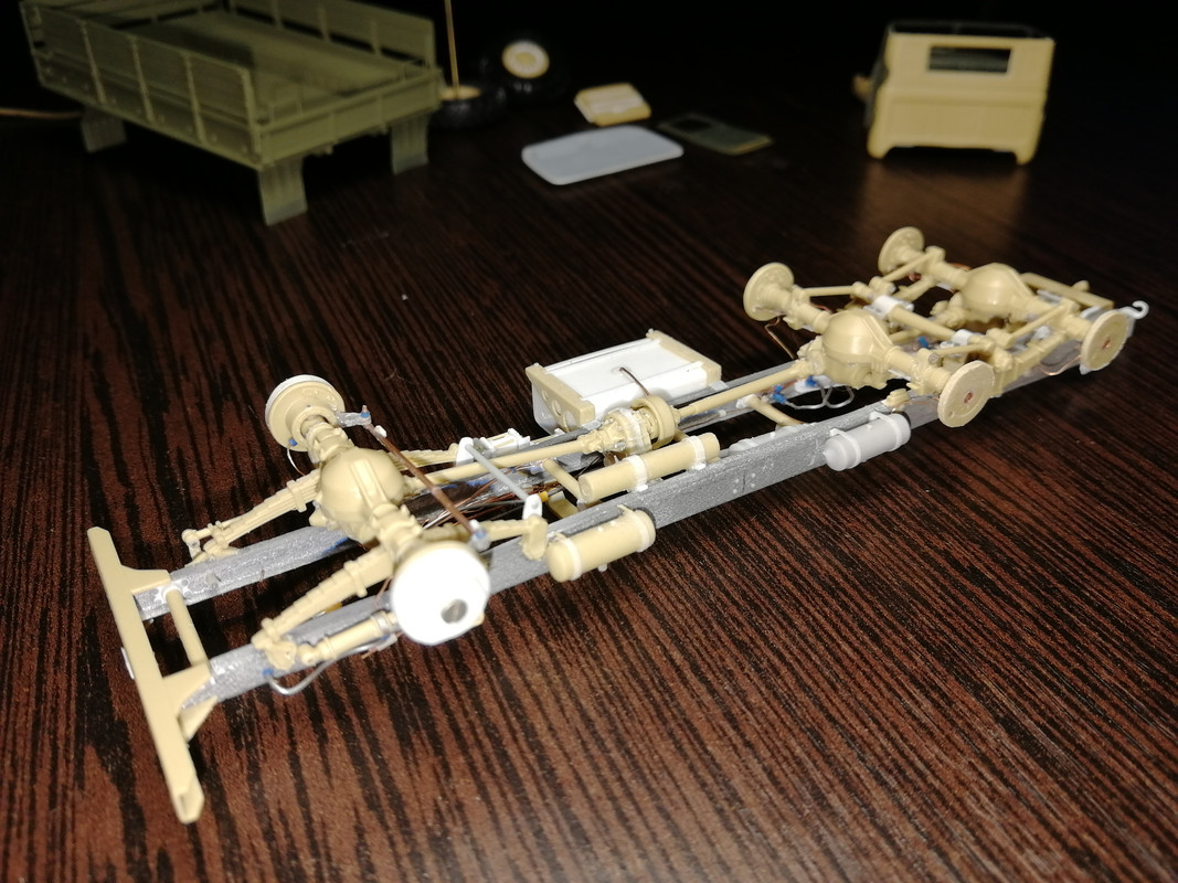

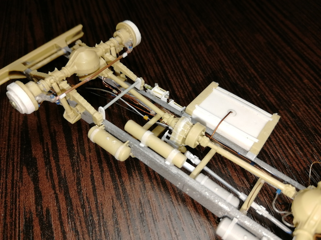

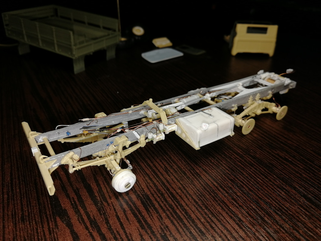

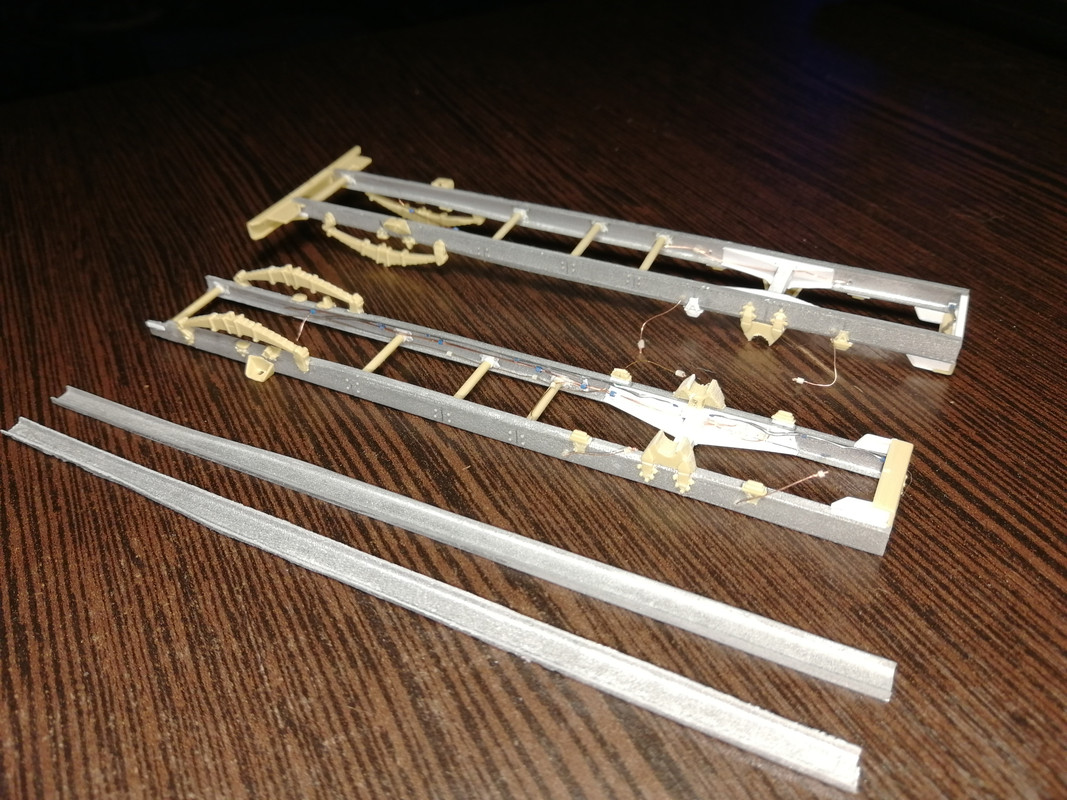

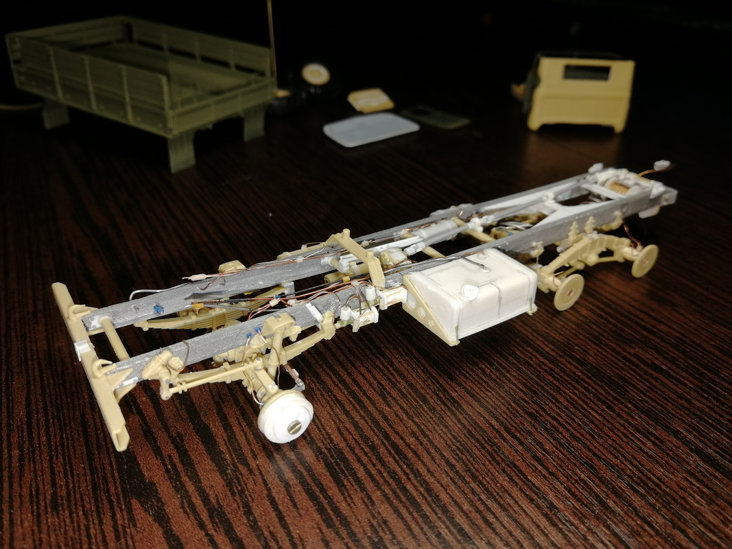

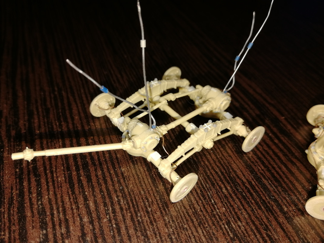

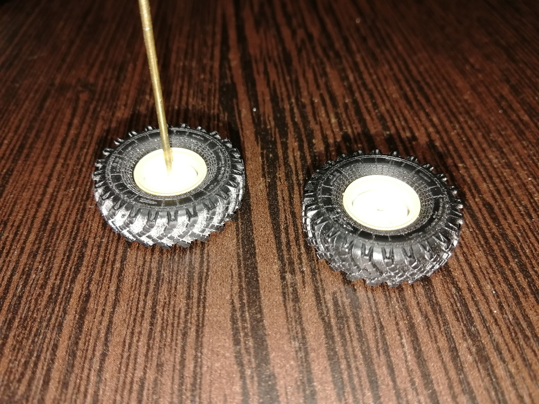

Боковые болки "П-образные" смола армированная стеклотканью с наклеенными деталями срезанными с боковин из набора.
Поперечная балка из листового полистирола.

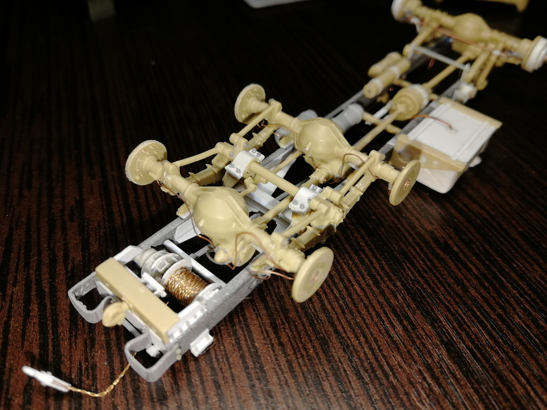

Из внутреннего диска колеса пробойником вырублен тормозной диск и приклеин к мосту в котором просверлено отверстие под ось (колеса будут вращатся)

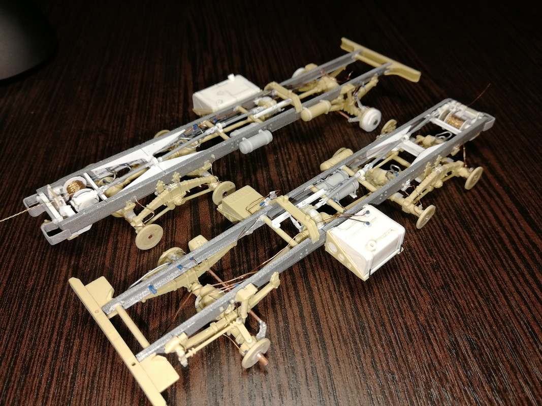

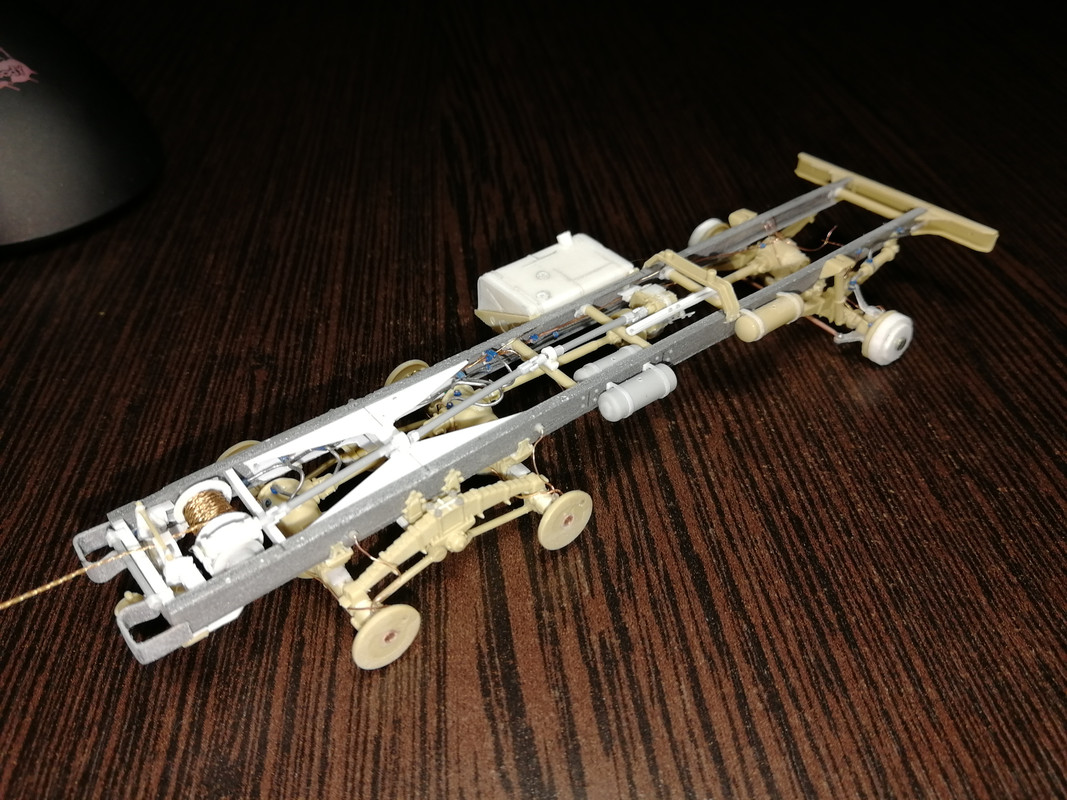

Тележка собрана, добавлены различные шланги.

Приветствую. Знатная заморочка! Это же новые китти-хоки?
У меня подвеска грузовиков пока вызывает страх. Так что делайте побольше фото, пожалуйста. Со временем пойду по вашим стопам.
Wisdom90Дата: Вторник, 30.06.2020, 15:55 | Сообщение # 5
Да зто китти-хок.но аэродромник мне не нужен поэтому я его переделаю в 375д

У вас самая ходовая тут проволока 0,3?
А еще, Владимир, как вы относитесь к идее сделать передний бампер в металле? Будет тоненько и масштабно.

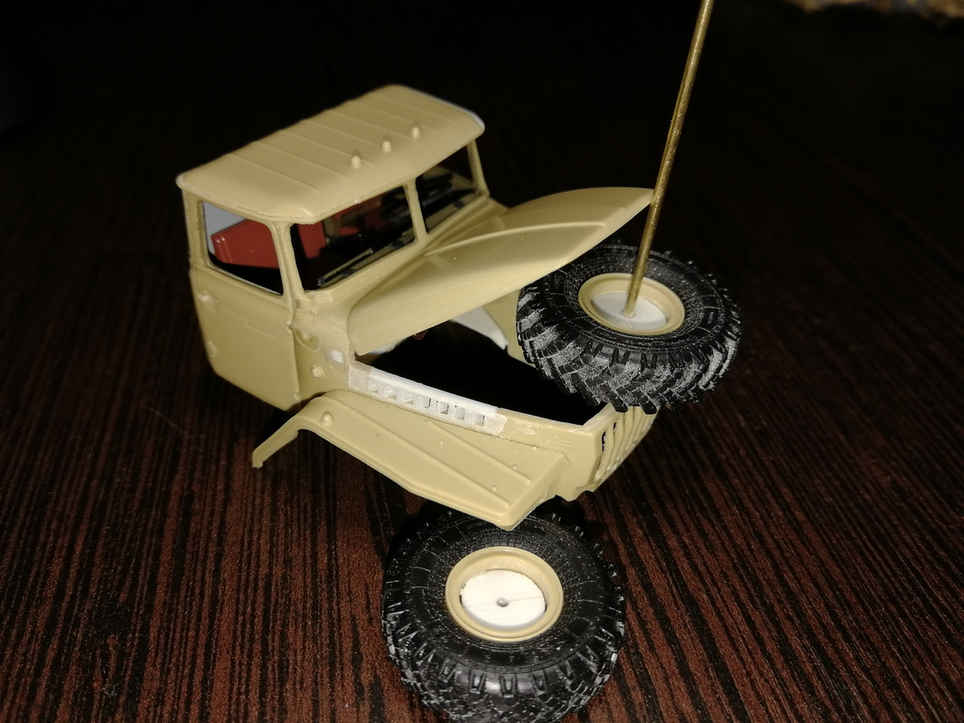

JohniGoДата: Понедельник, 20.07.2020, 21:18 | Сообщение # 11
А передние колеса не поворотные часом будут?
slimpermenДата: Вторник, 21.07.2020, 06:49 | Сообщение # 12
Красота.
Wisdom90Дата: Вторник, 21.07.2020, 08:07 | Сообщение # 13
JohniGo, Да поворотные.
Junior, Проволока от 0,2 до 0,5 .Бампер металлический лень делать А при окраски черным полуглянцем толщина не видна.
