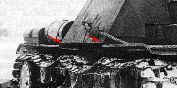

Цитата donsalluste2 ()
Полки толстые, это заметно на срезах. Расположены они гораздо ниже чем следует. Поднимать не получится - появляются зазоры меж их крепежом (уголком) и наклонной частью носа. Единственных выход - тянуть вниз "юбку" рубки, а это заметно ломает геометрию прототипа
Честно говоря, фото КВ-7 у меня совсем не много да и качество не ахти, но "на глаз" получается как-то так.
Тебе, как широко известному фанату точной геометрии такой способ наверняка покажется варварским...

JohniGoДата: Суббота, 30.03.2019, 22:54 | Сообщение # 4
Таки я сам и отзеркалил... wink На то что я хотел показать лево-право не влияет.
Я собственно к тому, что геометрия ломается похоже не столько из-за полок, сколько из-за высоты рубки. По крайней мере на мой дилетантский взгляд так кажется.
Ну и если уж выбирать, то думаю большинство согласится, что лучше иметь не совсем точную конверсию, чем не иметь вообще никакой.
Я бы точно наборчик взял. Давно на этого змея горыныча зуб точу. Да и двухстволка вполне себе эпична (не надо 45-мм стволы искать).
