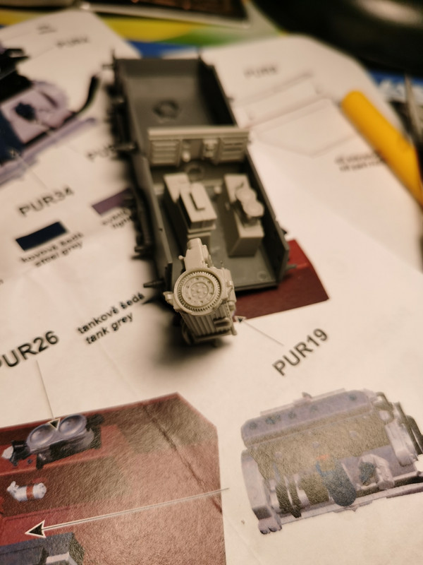

В общем имеем Pz.Kpfw.38 1/48 Тамия
Ствол Абер 48 L-31, травление Хаулер HLX48363, и набор СМК 8059 двигательный отсек.

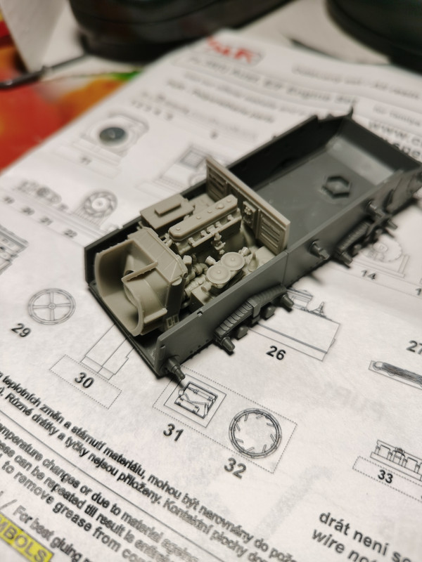

Народ, если у кого есть чего по двигателю в ЛТ-38, особенно по покраске, прошу помощи
JohniGoДата: Суббота, 05.06.2021, 18:24 | Сообщение # 4
Будешь открытым делать или суслика откармливаешь?
slimpermenДата: Суббота, 05.06.2021, 18:32 | Сообщение # 5
Открою что можно
JohniGoДата: Суббота, 05.06.2021, 18:58 | Сообщение # 6
Танк приводился в движение шведским четырехтактным рядным карбюраторным шестицилиндровым двигателем Scania-Vabis 1664, изготавливавшимся в Праге по лицензии под торговой маркой Praga TNHPS. К блоку цилиндров крепилась съемная головка блока. Поршни изготавливали из легкого сплава. Давление в системе принудительной смазки обеспечивали два маслонасоса. Вода, циркулирующая в системе охлаждения, охлаждалась в радиаторе емкостью 64 литра, расположенном позади двигателя.
Воздух, охлаждающий радиатор, поступал через воздухозаборники, расположенные по бортам корпуса. Воздухозаборники были защищены металлическими крышками, что практически исключало возможность пожара в случае попадания в танк бутылки с горючей смесью. Выхлопная труба выводилась наружу через прямоугольное отверстие в верхней части надмоторной бронеплиты. Это отверстие также было сверху прикрыто металлической крышкой.
Бензин находился в двух топливных бака емкостью 110 литров каждый. Баки располагались на дне двигательного отделения и были хорошо защищены. Но даже в случае повреждения бензобака, взрыв паров бензина направлялся наружу. Подачу топлива обеспечивали два бензонасоса: механический мембранный насос АС и электромагнитный насос типа Autopulse. Карбюратор Solеx 46 FNVP обеспечивал стабильную работу двигателя даже при движении по сильно пересеченной местности и оснащался высокоэффективным воздушным фильтром. Система зажигания Scintilla уступила место зажиганию Bosch.
Запуск двигателя осуществлялся стартером Scintilla (позднее Bosch) мощностью 2,5 кВт или с помощью рукоятки. Рукоятку вставляли через отверстие в кормовой броне и соединяли с валом вентилятора. Существовала возможность вручную запустить двигатель и изнутри боевого отделения. Карданный вал проходил через боевое отделение. Сверху вал закрывал кожух из тонкого металлического листа. Поверхность кожуха была профилирована.
Коробка передач Praga-Wilson была разработана в Англии. Чехи купили патент на ее выпуск, коренным образом перепроектировали ее и получили свой патент на нее, Это была пятискоростная коробка передач планетарного типа с постоянным зацеплением. Управление коробкой осуществлялось с помощью небольшого рычага и педали сцепления. Передачи с 1 по 4 и задний ход включались через ленточные тормоза, а 5 передача - через коническое сцепление. Чтобы включить передачу, достаточно было переставить рычаг в нужное положение, а затем выжать и отпустить педаль сцепления. Переключение передач проходило мягко и без рывков.
В состав трансмиссии входили два ленточных тормоза и дисковых фрикциона - по одному на каждый борт. Управление танком осуществлялось при помощи двух расположенных горизонтально рычагов. Когда оба рычага находились в переднем положении, тормоза отпускались, срабатывали фрикционы и танк двигался прямо вперед. Переводя рычаг в заднее положение, механик-водитель включал тормоз и отключал фрикцион. Через дифференциал коробка передач распределяла крутящий момент между ведущими колесами. Отводя одновременно оба рычага назад, механик-водитель не менял направление движения, а тормозил машину.
Больше пока ничего не нашел...

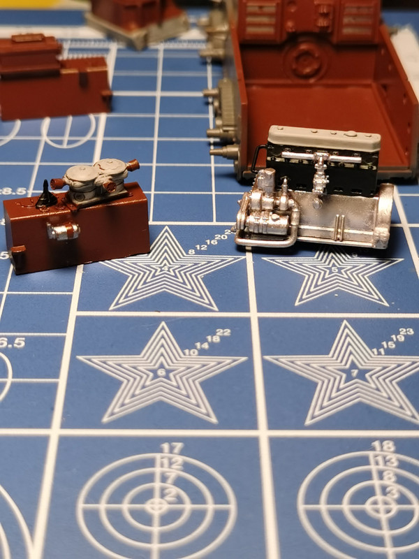

slimpermenДата: Вторник, 08.06.2021, 23:07 | Сообщение # 8
Добавлено (09.06.2021, 23:40)
Добавлено (09.06.2021, 23:41)

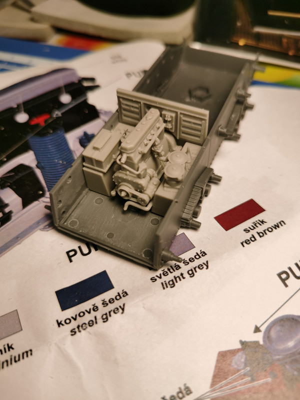

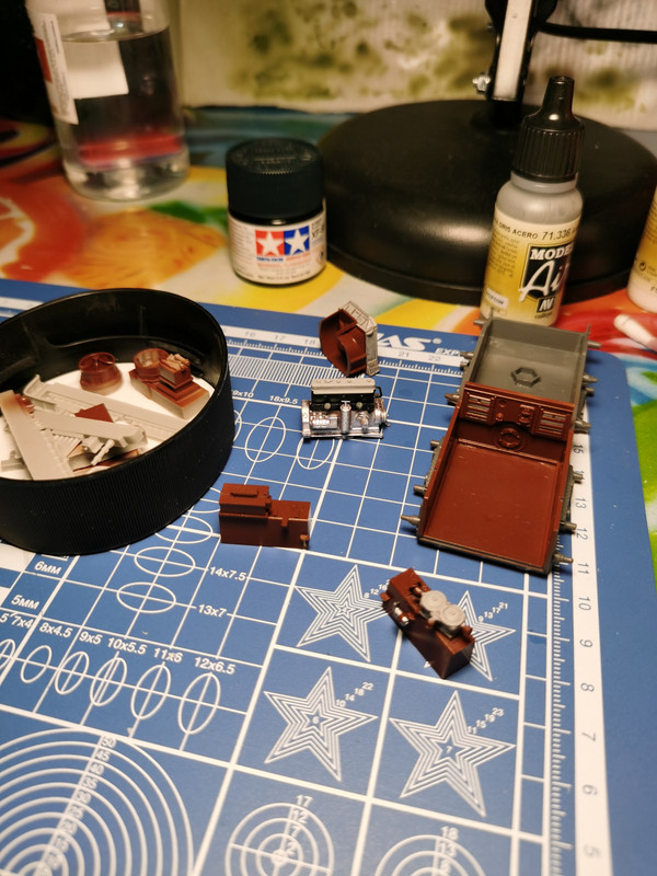

Завтра покрашу отсек и двигатель
Добавлено (09.06.2021, 23:44)
Обратите внимание, двигатель со стороны суслика, то есть там где не увидят
JohniGoДата: Четверг, 10.06.2021, 15:19 | Сообщение # 9
Прям жалко закрывать его там.
Может какую виньетку с ремонтом или верхнюю часть на магниты?
Петли рабочие не предлагаю - это уже маньячество по-моему...

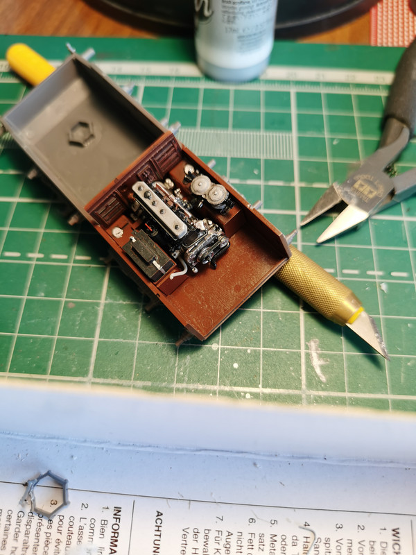

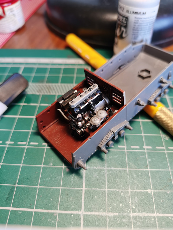

Добавлено (11.06.2021, 23:13)
Вчера ездил пелинаса ловить, сегодня малость поковырялся с радиатором.
Вроде теперь под покраску.

slimpermenДата: Понедельник, 14.06.2021, 21:19 | Сообщение # 12
Покрасил в основной цвет, теперь кистью.
Много красок нету, жду дочь 16го повезёт.
