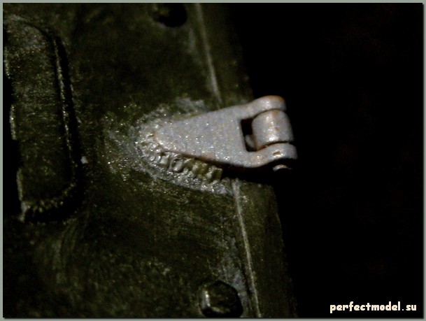

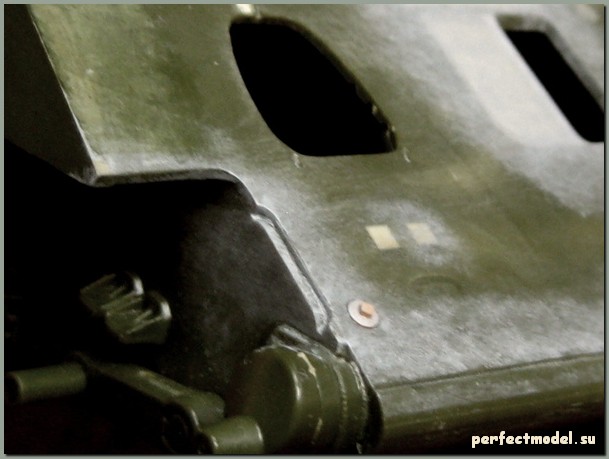

В раздумиях о том как дальше быть - начал помалу (ибо нефиг в носу ковырять просто так) неминуемое. Сварка...
Без грунта не особо рельеф заметен (вокруг крюков как раз пока нет краски) - но вроде ничё так.
Отковырять сделанное нет позывов smile
Краска конечно проявляет рельеф отменно

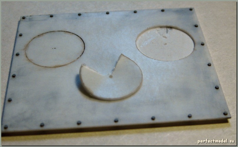

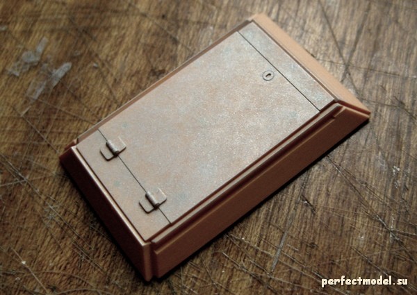

От того занялся стальной. Ровная гладь листа (хоть и с расшивкой) как то уныло и парадно.
Дабы добавить живости - сделаю люки чуть прикрытыми. Как будто они закрыты, но не заперты.
Изъял верхний слой (клеил её из двух разных толщИн). После слелаю сам люк и приклею так, как писал выше
как то так видится

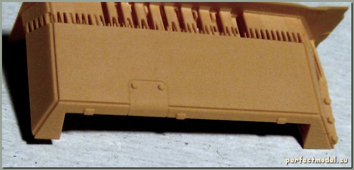

Замаялся с боковыми коробами. Но есть способ... не могёш сам - найми людей smile
Первым делом усилил всё это дело толстенным (аш 2 мм) пластиком. Во избежании деформации.
С габаритами "под Звезду" не ошибся - сели нормально.
Теперь неплохо бы подогнать всё это и проварить. За качество фот каюсь, но иного пока не дано.

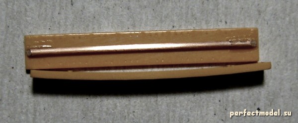

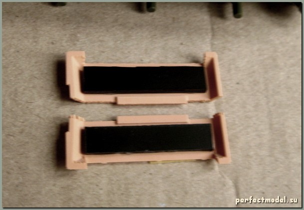

По мере досвечивания и высыхания - тонкие детальки из фотополимера норовят загнутся. В хорошем смысле smile
Надо или сразу клеить по месту (чего пока невозможно) или усилить.
Усилил проволокой, тк в случае чего можно подогнуть и ещё подровнять

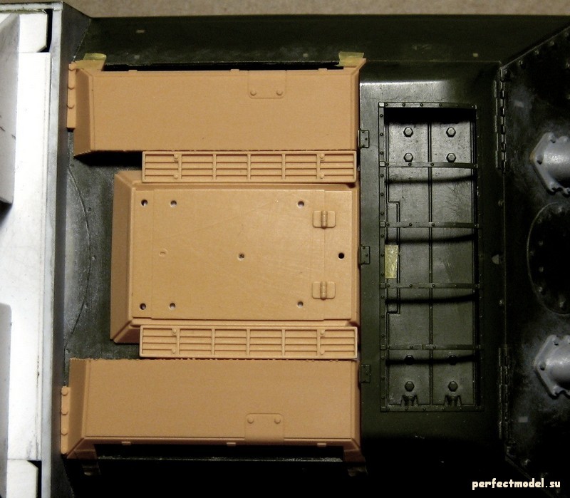

Далее центральных короб. Были проделаны течнологические отверстия, дабы жидкий незасвеченный полимер
не оказался в замкнутом пространстве. Что чревато неровностями всякими. Убедился в этом чуть ранее.. А заделать отверстия не проблема.

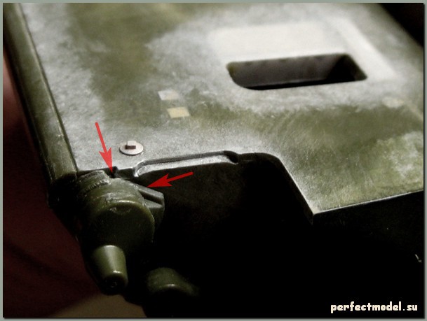

Снёс с носа заклёпки.
Сделал шипы - получилось не совсем по феншую (во всём исходник виноват smile , но получше чем было изначально.
В местах по стрелкам надо бы еще пошпатлевать - поварить. ну и сам стык кочечно проварить.
Доварил петельки. С кормой можно сказать что почти всё. Осталось только освоить защёлки троса на крюках.
